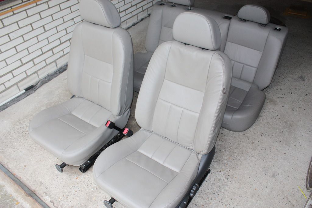

Hallo allemaal, kan je simpel een airbag vervangen in een lederen stoel die geklapt is en hoe moet ik een nieuwe hoes plaatsen?
en mijn andere vraag is , kan je direct stroom van de accu pakken voor het aansturen van de elektrische stoelen?
Alvast bedankt voor jullie antwoorden.
grotjes,
Falco

Klinkt dus niet zo heftig allemaal, uit mijn huidige stoel kan ik de airbag over zetten das geen probleem , ik heb ook al gevonden hoe het elektrisch zit dus dat gaat helemaal goed komen.
bedankt voor al jullie antwoorden.

Helaas heeft op het laatste ogenblik de verkoper de boel afgeblazen, hij bood het voor 50 e aan omdat hij er heel snel van af moest en een geplofte airback in een stoel zat.
jammer even door sparen en weer verder kijken :( .
