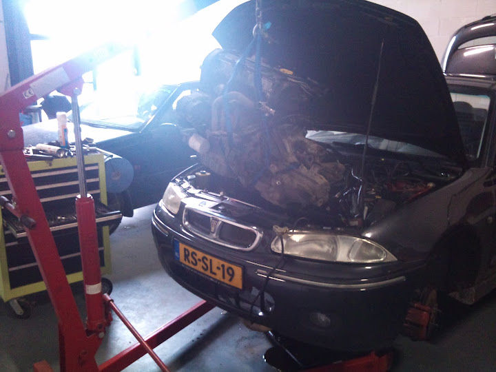

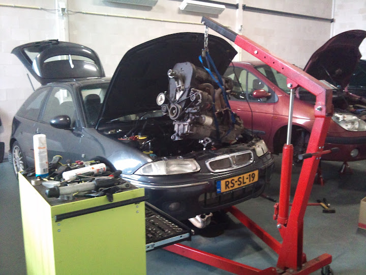

Zoals gezegd vanochtend het torretje eruit gevist...

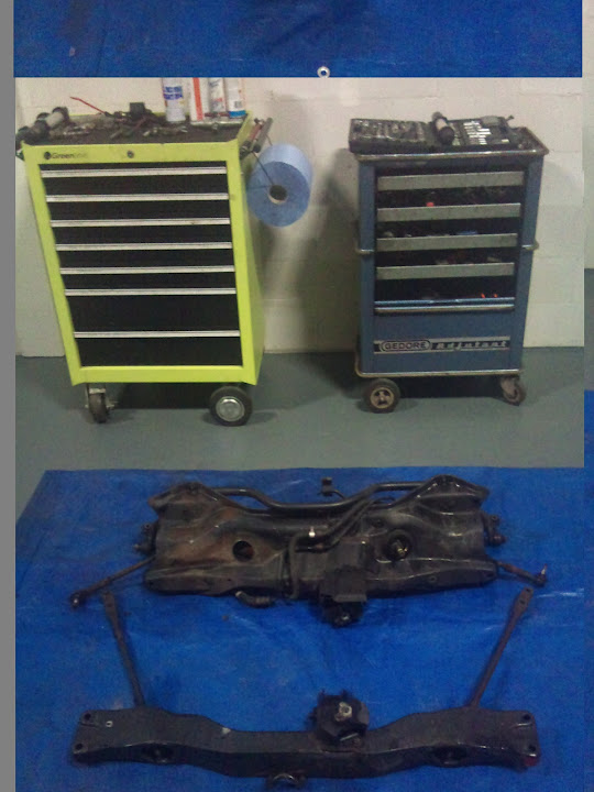

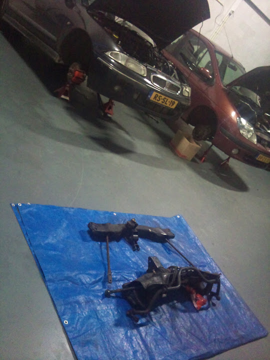

Toen de subframes gedemonteerd en de downpipe eraf getrokken, dat was nogal een tijd'rover'tje. Allemachtig wat zaten die vast, en knappen ho maar. Maargoed, nog wel even de 'nieuwe' subframes schoongemaakt. Morgenochtend kunnen ze eronder...

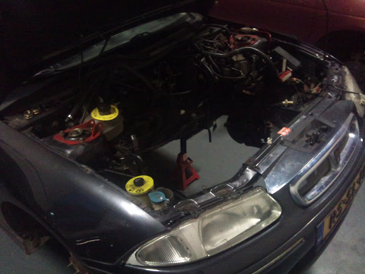

Tot slot nog even het gapende gat waar de 2.0 Turbo gehuisvest wordt.

Laatse foto: schrik. vuiltje op de lens hoop ik?
Magoe, het gaat goed zo te zien.
Die "kras"? Da's een reflectie... No wurries
