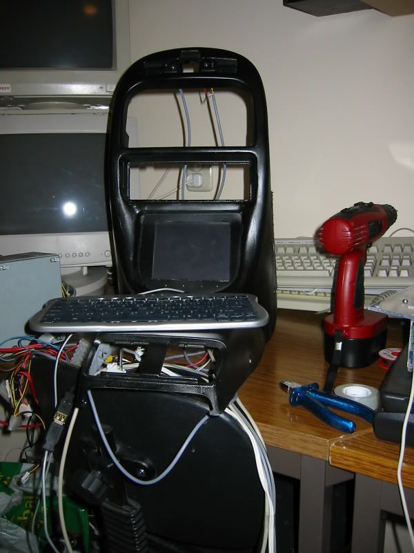

Kwam me al bekend voor, moest even in het archief graven.
Hier zoals ik het had in 2003.
Scherm uit een 747 met een touchscreen er voor gemonteerd.
Veel suc6

mooi man! is het een beetje te lezen en zo want dat is voor mij nog afwachten. vertel er eens wat meer over :lol:

Persoonlijk vond ik het niet echt handig in combinatie met navigatie.
Je moet steeds naar beneden kijken.
Tevens zit soms de versnellingspook een beetje in de weg.
Maar het heeft wel goed gewerkt.
Zal wel een paar foto's opzoeken als je dat wilt.
In 2005 ben ik met een 7" liliput touchscreen gaan werken.
Deze zat vast aan het ventilatie rooster boven .
Kon het scherm er uit pakken en een ander rooster op die plaats zetten.
Hierdoor kreeg ik een beter zicht.

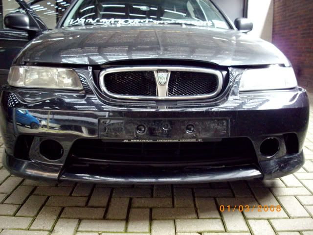

misschien een domme vraag zou je daarmee ook van 2 bumpers een kunnen maken ?
Als die bumpers beide van ABS zijn moet dit geen probleem zijn. Die chemische vloeistof "smelt" in principe de kunststof aan elkaar. Bij mij werkt het tot nu toe goed.
nou beter
laat het snel ff mooi weer worden
kan ik met mn bumpers gaan knutselen
