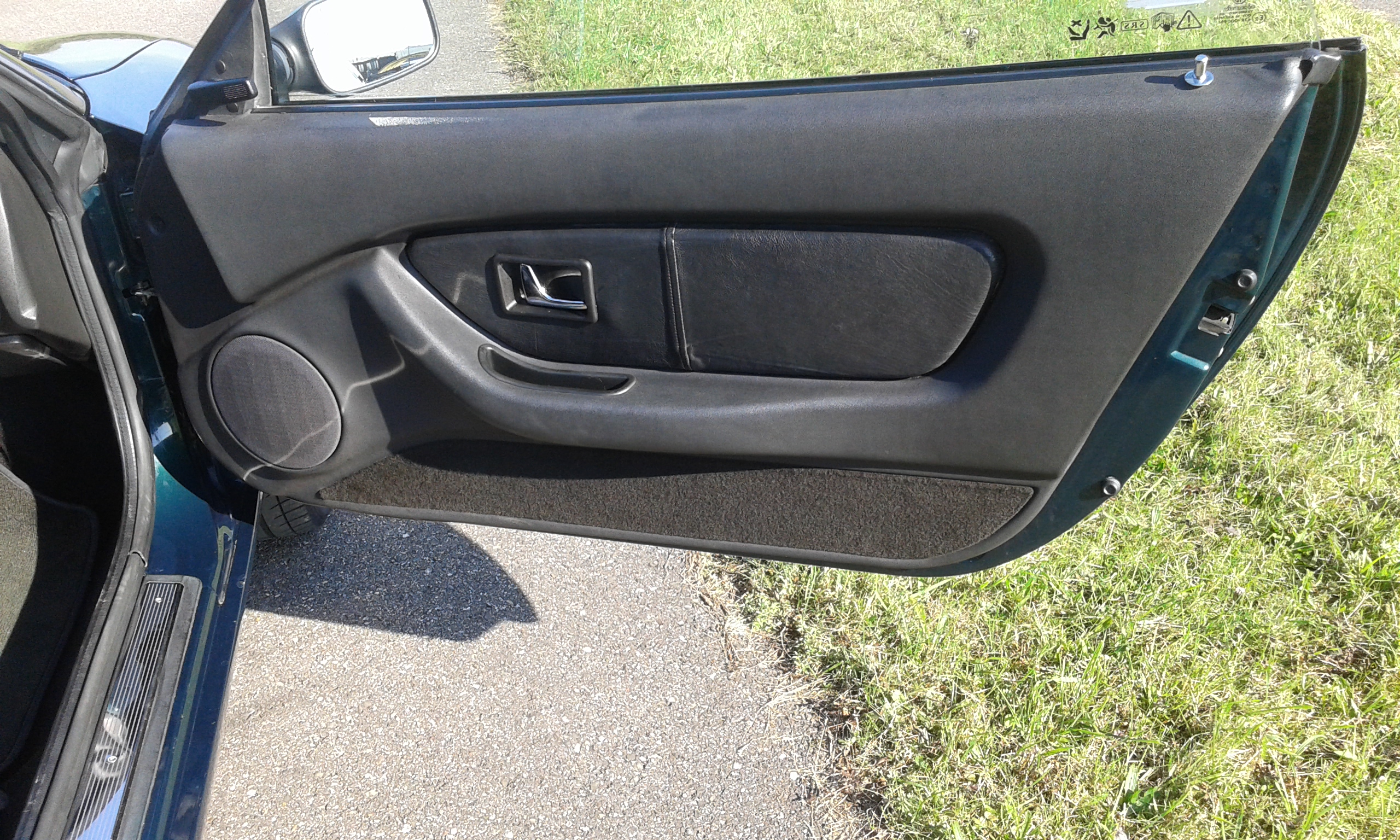

Zo te lezen zelfde probleem als bij de MGF.
Ik had in eerste instantie de bekleding teruggeplakt op de deuren,
kwam er weer af, niet mooi.
De deuren hebben we toen geheel geschoond en beplakt met mooi leer in dezelfde kleur als de stoelen.
Daar die deurpanelen van de MGF op het deel van de bekleding niet zo groot was hebben wij een mooie leren jas gekocht met een mooi onbeschadigd rug pand op een rommelmarkt voor wel (schrik niet ) € 2,--.
Rugpand op maat geknipt en op de panelen geplakt met zeer mooi resultaat. :thumb:

Is dat stuk afneembaar ?
Bedoel stuk wat je met leer hebt gedaan

Was MK1 dus niet afneembaar.
Gewoon gemonteerd laten zitten en met een kruk ernaast met veel geduld gemaakt door mijn vrouw.
